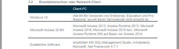

Laut Systemvoraussetzungen ist es freigegeben:
Wir haben es bei uns intern und bei Kunden mit Access 2016/2019 (teilweise auch Office365-Apps) laufen und bisher habe ich noch von keinen Problemen gehört.
Okay, Danke, da haben wohl meine Supporter in der HR nicht korrekt Ihre Arbeit gemacht. Ich habe die Systemvoraussetzungen auch gerade mir angesehen. Und ja das steht es soweit OK drin. Also wäre ja eigentlich alles gut gelaufen, hätte dann nur wie bereits geschrieben den Pfad zur Access einfach in der HR ändern müssen. Thema damit abgeschlossen. Ich weiß nun bei einer nächsten Terminal Server Installation mit HR Bescheid. Sorry, der Störungen. Ich war an dem Tag "sehr gestresst". Lieben Dank an Alle ! :)
